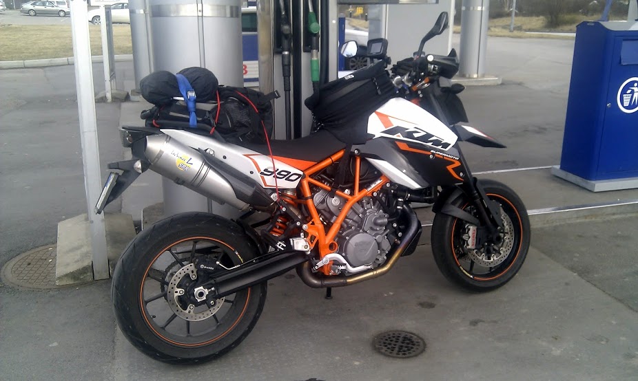

Det går bra att toura med smr.. men man skulle nog haft en sån där gel sadel när milen börjar räknas... :rolleyes:
