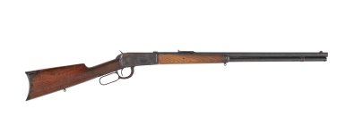

Tackar för info, då vet jag vad jag ska hålla utkik efter :tummenupp Annars om vi nu pratar gevär så drömmer jag så smått om en äldre winchester bygelrepeter, fruktansvärt läckra bössor med enorm villhövfaktor :kär
Stod och dräglade över en sån hos lokala vapennasaren för ett tag sen. Hade han haft ett sadelhölster hade den nog följt med hem.
Sadelhölster? :va Red du dit på häst? :va Undanflykter, åk och tjöp :7peta :D
