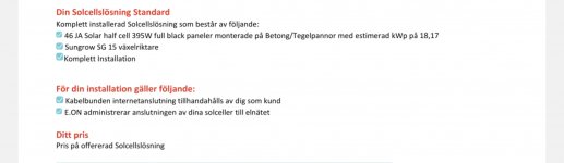

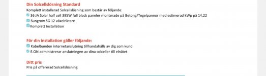

Jag har ännu inte satt mig in i ämnet, bara frågat efter offert från EON, fick nedan två.
Ser att i denna tråden finns mycket kunskap, men också lite olika erfarenheter.
Jag är intresserad av en nyckelfärdig installation, men vill ändå få lite tips på vad det är som jag behöver tänka på för att välja rätt leverantör och produkter, vilka fallgropar som man ska se upp med.
Gissar att det finns fler som har liknande funderingar.
220.000 kr
263.000 kr
Låter dyrt tycker jag. Åsikter?

15471 kr/kW respektive 14474 kr/kW. Ingen direkt koll på hur priserna förändrats på det senaste men skulle säga att det är(var) ganska normalt.

Är där priserna med de statliga rabatten på 14,55% inräknat eller inte..

Jag har inget belägg för det, men borde det inte bli billigare att inte gå via ett elbolag för köp av paneler och installation?
Går du via EON och dom köper in monteringen från Nisses El och Porr så kanske det vore billigare att kontakta Nisse själv?
