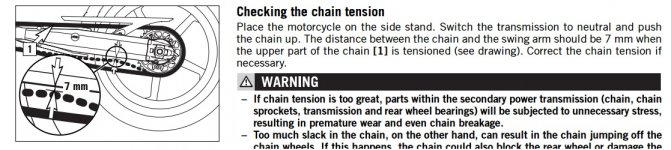

Jag var ute och åkte på en längre mc tur tidigare i veckan. Vid ett stopp får jag syn på bakhjulet att det är slitet på sidorna. Något har skrapat på sidan på däcket.
( se bild )
Kedjan känns väldigt slack så jag antar att det är den som gått i däcket!
Enligt manualen skall det vara ett gap på 7 mm om man trycker upp kedjan mot svingens underkant.
När jag justerat in 7 mm känns det som kedjan hänger jätte slackt.
Har jag missat någon instruktion eller är det meningen att den hänger så slackt?
Provar man att trycka den i sidled når den lätt däcket. Det känns verkligen inte som jag vill att det ska hända igen.
( se bild )
Observera att jag trycker kedjan med handen mot däcket på sista bilden för att visa vad jag menar
Kanske kan vara så att det är dags för kedjebyte?
