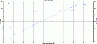

Speed triple 1050 - 2005 med trajjas orig. slip-on, PC III USB och KN filter. Polaren cykel... Verkar slöare än den borde, eller?
Vad har ni för effekt?
    15.7 KB · Visningar: 159
eviln
Missade apex
10 Aug 2009
Södermalm
Suler Duke 1290 GT 2022
du kan ju berätta för polaren att han kan ladda mappen direkt i ECUn med en VAG diagnos kabel för hundra spänn. PC-kompatibelt format med tune ECU (som är gratis).
sTf_paPs
Slappar i garaget
8 Jan 2006
Vindö
Yamaha XJ6?0 WE -XXX, (Wide Edition)
Jepp att ha en PC 3 är helt onödigt för en 1050 och kliar det i lädret så är det TuneBoy som gäller och den behöver bara vara där medan man meckar inte när man är klar.
