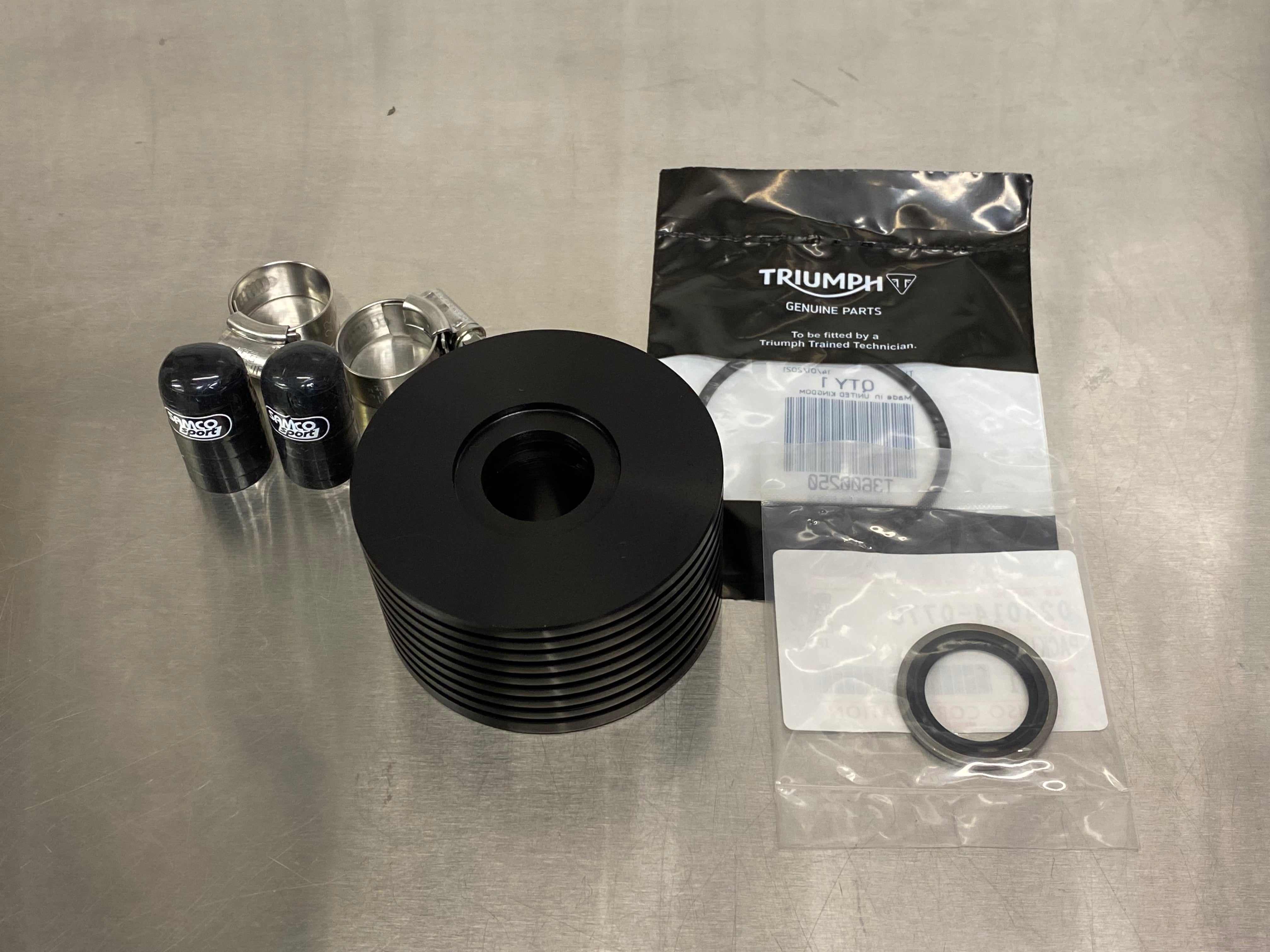

Likriktaren ska vara bytt på alla. Men det behöver inte vara registrerat, vår är inte det men bytt. Det var väldans trångt...
Oljekylaren kan vara bra att byta om du ska gasa på bana.
Triumph Daytona 675/R 2006-12 & Street Triple 675/R 2007-12 TRS Billet Oil Cooler
Now with new Sealing Plugs for radiator and water tube blanks.
Sooner or later any 2006/12 Daytona or Street Triple 2008-12 used on the track will blow its heat exchanger. When it goes which will be without warning. You will get a big white smoke trail as water and oil mix.
