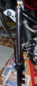

Då är det väl klart för start! Andreani/Öhlins cartridge-kitet är märkt på toppen, botten och på cartridgen med ett "C" för Compression och ett "R" för Rebound. "C" monteras i vä ben (bromssida) och "R" i höger ben. Blanda inte ihop dom!! Mer kommer senare.

Olja insidan med gaffelolja och skjut in gummiringen i botten:
Fäst "aluminiumbrickan" i nedre änden.
Mer kommer så småningom.

Separera toppen och fjädern från cartridgen:
Montera ihop med underbenet och dra bottenmuttern med 30 Nm:
Nu återstår att montera ihop gaffeln med nya bussningar men det redovisar jag inte..finns ju i varje handbok.
Däremot återkommer jag med montering av toppmuttern, oljefyll mm.
Som du vet så har jag gjort samma montering. Tack vare dig så blev det bra. Utan din information hade jag inte klarat det. Jag föreslår att du säljer din "manual" med bilder och allt till tillverkaren.
Men jag vill bara dela med mig av mina erfarenheter.
1. För att kunna spänna fast cartridgen rekomenderar jag några droppar permanent Loctite för att låsa fast konan längst ned så den inte snurrar när du spännner den. Drar man med mutterdragare kan man lyckas men har ingen bra koll på momentet. Jag använde för övrigt en lösare variant av Loctite till fästbulten och tryckstångens infästning i toppmuttern.
2. Vid oljepåfyllning ska man som jag tolkat det trycka ned tryckstången i botten innan man mäter nivån. Dessutom måste man vara uppmärksam på att dom inre gaffelbenen tätar helt mot gummipackningen i botten på yttre gaffelbenet vilket medför att man måste vara noga med att röra innerbenet upp och ned efter hand som man fyller på. Gör man inte detta riskerar man få olika nivå inuti respektive utanför innerröret. Dessutom måste man givetvis i vanlig ordning pumpa tryckstången fram och tillbaka för attt få ut all luft.

@ ulfmel..1. jag hade inga problem att få "fäste" direkt men din metod är säkert bra.
2. att röra innerbenet lite upp o ner är ett bra förslag för att utjämna oljenivån. Pumpa tryckstången en självklarhet.
Just nu lite stillestånd eftersom jag ska tillverka ett verktyg för att montera/ slå i övre bussningen o tätningen. Blir typ ett rör med rätt ytter/innerdiameter. Bilder kommer om det funkar så småningom.

Då är det time för slutmontering. Benet ihopsatt med nya bussningar o tätningar. Börja med toppen..skruva ut den lilla insexsen så långt det går sen skruva in den 3 1/4 varv.
Fyll benet med ca 450 ml 2,5W olja, pumpa till all luft är borta, justera oljepelarens höjd till 120 mm från toppen av innerbenet fullt comprimerat. Sätt i fjädern, skruva på toppen till du känner att den bottnar, fäst den med skruven på dragstången, montera ihop resten. Klart!!!!
