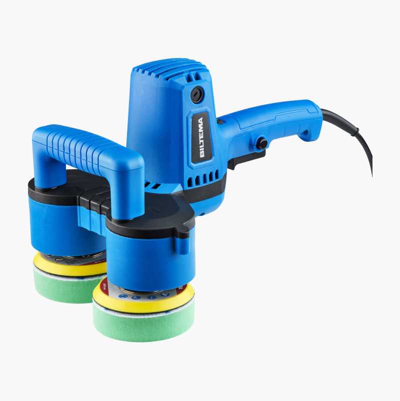

Den maskinen jag använder mest är en simpel sak jag köpte från Jula. Claes Ohlsson har en likadan (Fast deras är blå):
Sista maskinen är också den jag brukar göra sista steget med. En så kallad "mussemaskin" från Biltema (men liknande säljs av en mängd olika företag):

Tänker mig att om man börjar med nåt rubbingaktigt så borde man kanske skydda lack-skiktet med vax, åtminstone ni som använder hojarna. Mina står ju bara så där kvittar det.
Men TRE maskiner? Den från Biltema ser rätt läskig ut, är den svår att hantera? Får båda trissorna plats på en hoj? Ser att Julatrissan är 125 mm, hur upplever du det - kommer du åt?

Biltemamaskinen är busenkel att använda. Går fint att köra med bara ena trissan mot lacken.
