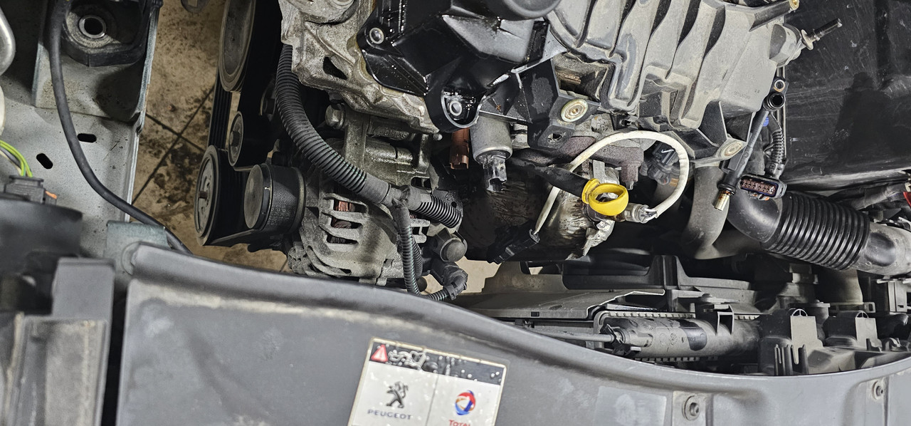

Personalrabatt man tackar ? Vattenpumpskit är alltså kamremssats med vattenpump ?
Passa på att kika på vad tillverkarna misslyckas med nowadag..s.
Jaaag hårfön..

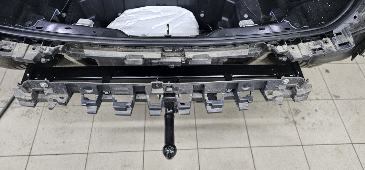

-Är den typad för kula?
-Inte en susning, order från kund och då monterar vi.
Jag *knapp tryck*
-Jodå, 750kg bromsat/obromsat.. dom väger iofs en bit *svår huvudmatte* men jo den klarar det på B-kort.
-D-värde?
-Vad klarar kroken, en Brink ändå?
-Jadu, följer inte ens med en monteringsanvisning till dom här universalkrokarna..
-Men registreringskravet var oviktigt, vad har den för typ/modellbeteckning då?
-Brink demonterbar.
-Fan va seriöst.
-Mm elen är intressant den också.

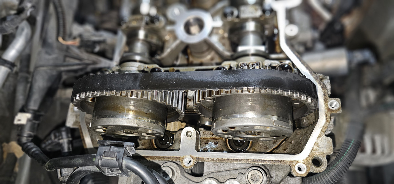

-Kamremsbyte?
-Precis, våt rem.
-Kika här.
-..? Hur får du ut remmen då?
-Uppåt.
-..? Hur då?
-Lossa här, ut med packboxen och drevet sitter med friktion så bara att plocka bort.
-Bara.. och varför?
-Ja jag har funderat på det själv, intervallen är inge längre och svårt o tro att den blir så mycket snålare/mindre friktion.
-Håller med du.

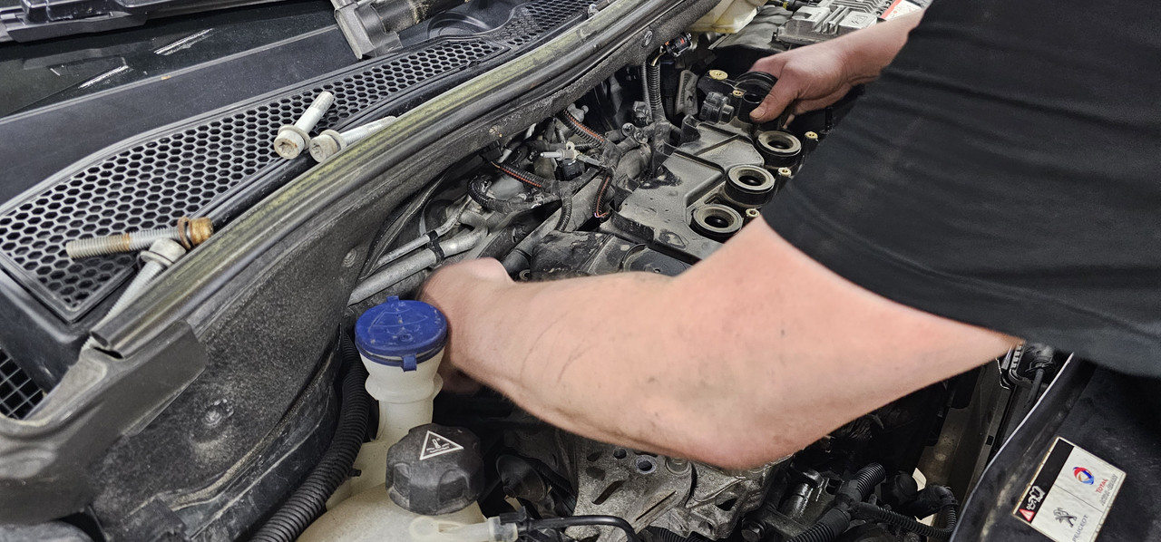

-Nu är klockan nästan 100, bäst jag fyller olja idag.
-Smart, vad rymmer den.. 2 liter?
-3.3L.

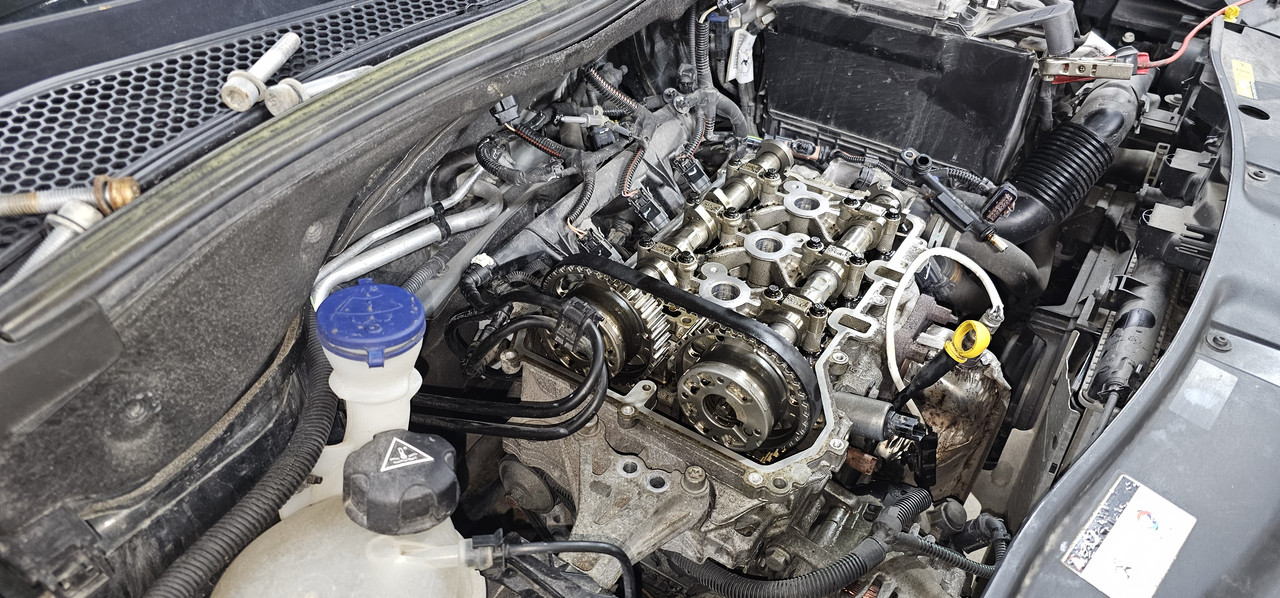

-Nära.. här är skruven du letat efter.
-? Jaha, till insuget uja..
-Jo o här ser du, för att få loss insuget måste man släppa ner motorn.
-Den här är fin också, samma typ av kontaktstycken här bredvid varann.. går lite lattjo när man kopplar fel. (lambdasond/oljetryckmojäng för kamaxel)
-Gick åt några flaskor till den här motorkonstruktionen.
-Sen är det filter här (oljetrycksmojängen), här (samma för bakre kamaxeln) och här oljetrycksregulatorgivare (begrep inte helt).
-Och 3 cylindrar.. kamremmen på min 50hk båtsnurra är dubbelt upp mot den där.
-Visst är det fantastiskt, inte sugen på att börja skruva igen?
-Nej.
Jaaag hårfön..
Jag *knapp tryck*
-D-värde?
-Brink demonterbar.
-Fan va seriöst.
-Kamremsbyte?
-Precis, våt rem.
-Kika här.
-Uppåt.
-..? Hur då?
-Bara.. och varför?
-Håller med du.
-3.3L.
-Nej.
