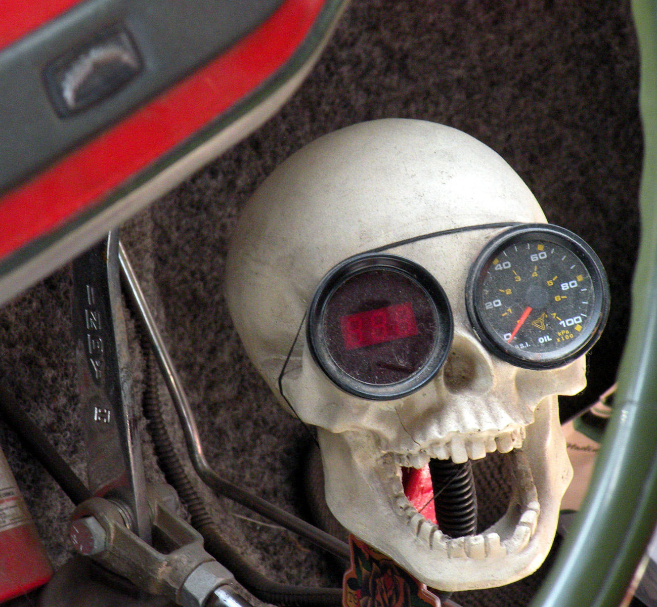

Apropå spejsade ögon så har jag ett perfekt förslag på hur du ska montera EGT- och laddtrycksmätaren i din hillbilly-dieselford! Fatta va hemtrevlitt najs när vexelspaksknoppen sitter och kastar lystna dioröda blickar på dig en kulen vinterkväll på landsvägen. För att inte tala om det psykologiska övertaget om du blir stoppad i poliskontroll efter några mil: kalisen på tå för att titta in och får syn på er två inne i den dunkla pickishytten till 7.3:ans tomgångsmullrar :banana
"Eeeh..ha en trevlig kväll killar, kör försiktigt"
