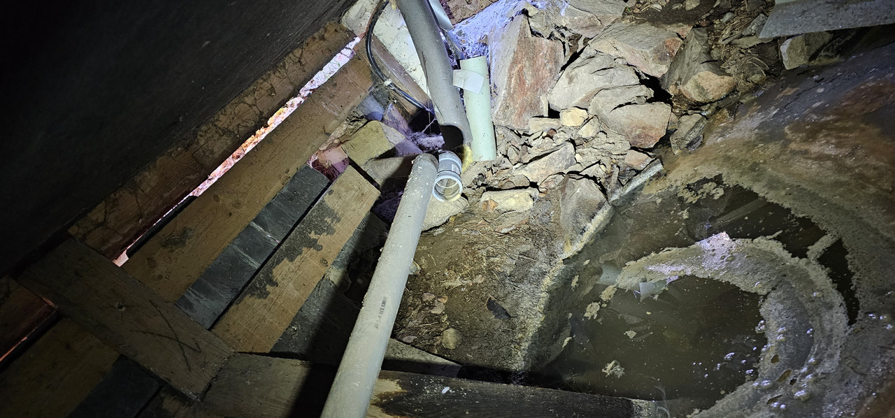

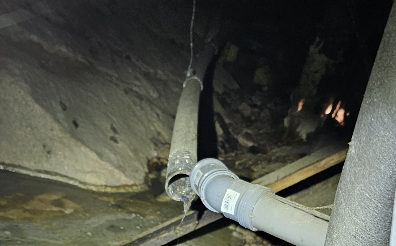

Naturligtvis längst bord från luckan in till kry.. krålgrunden. Vad får det att hoppa isär? Båda rören sitter bra, ena nedgrävt och det andra upphängt med bra instick/inskjut/överlapp i varann eller vad man säger. Stora avloppet som det leder till sitter som berget. Fick ta i ganska duktigt för att få isär så pass att jag kunde montera ihop det igen. Tror inget annat än att jag behöver ny skarvböjvinkel + sanering men sålänge ni vet..
Blir ingen Svanströmsare av mig tvi f-n. Behöver helst inte bli en årlig tradition av denna anledning iaf, därav frågan :)
Känns som att det är väääääldigt långt mellan hängena, när vi hänger upp avlopp under plattor som ej går att komma åt är det ett hänge varje 0,5 meter på grå plaströr., som jag fattat på vs killar är dom grå rören så känsliga för varmt vatten att dessa blir sladdriga och kan hoppa isär.
Sedan har du väll genast o böjer rören så dom når varandra det ser så ut o då strävar dom ju att återgå till rakt ursprung.
2 slang klämmor på varje sida skarven o ett hålband på utsidan kröken mellan slangklämmorna?
Fulmeck gillar vi ju på sporthoj/cykel
Dom grå rören är överlägset vanligast anledning till vattenskador idag i nybyggda hus pga att dom hoppar isär inne i väggar.
Orange eller svarta 2 skikts är bättre, fråga inte mej varför, dom är betydligt dyrare dock kanske därför dom är formstabilare,

Kung! Ja det var ju allt annat än sladdrigt såhär en kväll på våren så inte min första tanke :) Tack för input, då kan vi göra bättre.. rörisen som gjorde det här var tjock.
Nu ska jag bara hitta någon billig pump så jag själv slipper simma i det där.
Gissningsvis låg temperatur. Då blir plaströren kortare och dras isär.
Längdutvidgningen = L x T x 0,15 eller Förkortning
L = Rörets längd i meter
Delta T = Temperaturdifferens mellan rör och vatten
0,15 = längdutvidgningskoefficient mm/m°C
Exempel 8 meter rör, +20C till -20C => T=40
8 x 40 x 0,15 = 48 mm så mycket kortare blir röret en kall vinternatt i krypgrunden
För att slippa sånt här, isolera rören+värmetråd eller montera in en expansionslyra.
Sånt här händer när "Båda rören sitter bra"
Det är alltså bättre med lite flexibilitet i båda ändar, då slipper man kanske göra expansionslyra.
Kan vara att dom rören är av glasfiberarmerad polyester. Då ändras formeln från
Temperaturdeformation (mm) = Längd (m) * T (grader C) * 0,15 för PVC till
Temperaturdeformation (mm) = Längd (m) * T (grader C) * 0,022
för glasfiberarmerad polyester
Anm.: En koll i Per Gunnar Burström's bok "Byggnadsmaterial" kapitel 8 ger att för PVC (ej mjukgjord) så kan variationen i längdutvidgningskoefficient vara från 0,05 till 0,18 för PVC (ej mjukgjord #) och för Glasfiberarmerad polyester från 0,015 till 0,03
Som jämförelse för rostfria stålrör är längdutvidgningskoefficienten 0,017 i formeln ovan.
Jag vet en större byggnad i Malmö där man efter några år med återkommande läckor gav upp plaströren och bytte alla plaströren i taket i parkeringsgaraget under huset till rostfria stålrör med på plats svetsade skarvar.
# För mjukgjord PVC längdutvidgningskoefficient från 0,07 till 0,25
