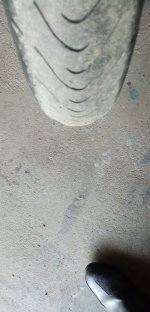

Hojen blev mer lättsvängd, du fick bättre grepp på framänden, mer förtroende för framänden och började våga gå mer på bromsen i ingången av kurvorna.
Det är alltså inte geometrin i sig som förändrade hur däcket nöttes för dig.
Ja efter att ha justerat funderat o protesterat samt flanerat.
Så spännde jag upp fjädrarna i gaffel benen ca 8mm släppte på komprimering justeringen 2 klick så gaffeln kan röra sig lite lättare o då naturligt kan svälja små ogämnheter snabbare.
Resultatet blev att hon svänger in lika lätt o kvickt i böjarna o stora konsekvensen blev igentligen att jag hänger något mindre på cliponnen.
Så då slog tanken mej, kan däcket slitas av att jag lägger lite för mycket vikt på cliponnen o därför motstyr onödigt mycket.
Testade i en kurvkombo med 3 korta 90° kurvor ca 15-20 meter isär raka på ca 150 meter med en 75° krök över krön feldoserad följd av 3 st 90° med ca 60 meters mellanrum.
Går in o genom dom 3 första 90 krökarna i ca 100-110 på rätt sida vägen naturligtvis o hon ligger klockrent i valt hjulspår, (lite grus på vägen) ca 170 upp mot feldoserad krön nyper bromsen ned till ca 130 o axar skapligt ut ungefär samma fart genom dom 3 sista böjarna.
Hon är helt odramatiskt i uppträdandet.
Så att spänna upp framändan o låta gaffeln kunna jobba lite lättare var rätt väg att gå hittills i alla fall. IMG_20230620_173840.jpg
Är ju för få mil körda för att se någon slitage skillnad om det ens är möjligt då däcket är så himla slitet redan.
Tack för input den hjälpte tillsamman med fundering.
Putta gärna in mera funderingar då det går att göra mera förändringar.
Så att spänna upp framändan o låta gaffeln kunna jobba lite lättare var rätt väg att gå hittills i alla fall. View attachment 485798

Hänga på styrhalvorna, no no. Var faktiskt inne på att fråga om det kunde vara en faktor men kom fram till att frågan var kränkande. :saint
Vi behöver nog göra lite situps och tråkiga coreövningar lite till mans. Jag kör sunkigt när tröttheten kommer och man blivit blazé.
Du är visst stark, kanske bara inte just där...
Kul om ens dåluga erfarenheter kan komma till nytta...för mig eller annan. (Inte meningen att ta oförtjänt cred, 2strykaren vet ju vad han pratar om, jag mer spånar.)
Two stroke man
Knappast kränkande att fråga om någon gör ett general fel, när denne vill ha input på eventuella fel.
Tyvärr blev hänget för litet nu på gaffeln så ett Fjäder byte är nog inte fel för att få till det.
Jag är ju mer som en pinne på hojen o klättrar inte runt o hänger på sidorna av hojen i krökarna. Tycker det går fort nog ändå.
men nu har jag börjat luta mej inåt i kurvorna vika in inner armen mot tanken o nog fasen svänger hon ännu lättare.
Blir ju lite som att cykla utan att hålla sig i styret..
Blir nog att jobba lite på tekniken i kurvorna. ?
