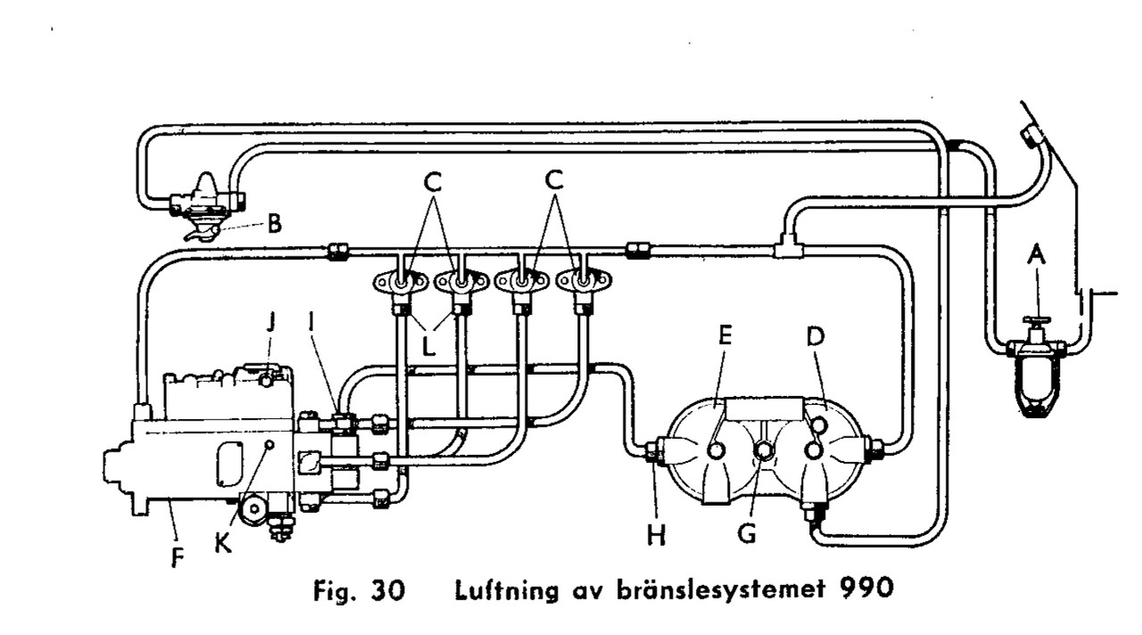

Någon som kan ge förklaring hur ända in i flåklypa D.B har kunnat starta med detta klegg ivägen? Den vägen är naturligtvis lögn. För/frammatningspumpen utbytt till elektrisk dito har bara sysslat med dödsryckningar vet jag nu.
Den bör således vänt på steken och tagit diesel från returen, efter filtrerna finns inget tecken på svart smet nämligen.
Hur går detta till rent praktiskt?

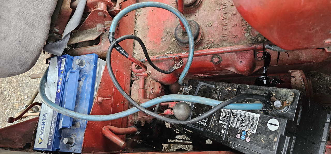

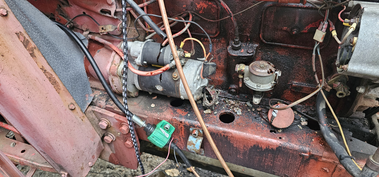

Stök! Lufta vidare, ledsna, bakfyllde filtren och pump men fick som bäst några droppar när det var dags att lufta högtrycksrören upp mot spridarna =/ Förpumpen (numera el) sluta fungera och enl. luftningsinstruktion skulle man använda sig av den ungefär nu.
Pumpen tar +/- från startmotorns anslutningar utan avsäkring och kopplat av föregående talare. Mäter DC, typ 0.07V?
Kör runt startmotorn utan problem.
Kopplar ur pumpens kontakter.. var väl att ta i, sladdar och testar att hålla emot utan resultat.
Mäter direkt på batteriet, 0.0V, byter multimeter 0.0V med eller utan RMS..?
Kopplar loss jordflätan till startmotorn, ser bad ut och dränkt i diesel, kör runt startmotorn utan problem trots detta.. happ.
Vad är error? Ny pump är ingen investering men oklart om nuvarande Edelbrock fått nog eller ej, inte riktigt kunna dubbelkollat detta.. tycker jag.
Idéer? :)
Ursäkta röran, jag bygger om, batteriet är jordat på två ställen:

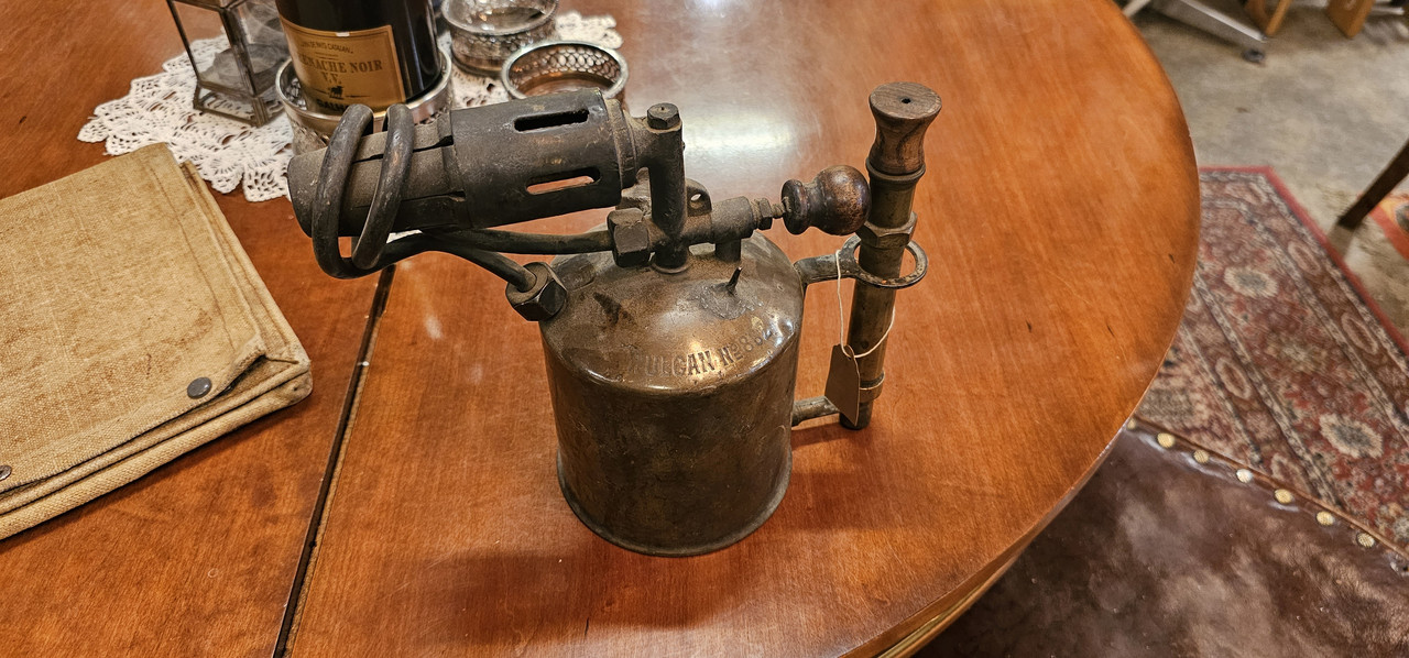

Vad vågar man tända på den här utan att bli av med haarmen? Om någon kan förklara dess snillrika konstruktion, också. Snirkeln runt munstycket?
Frän! En sån där jag jag letat länge efter. Lite mekiga, men fyller sitt behov när man jobbar med gamla fordon som jag gör och ska förvärma på vintern.
