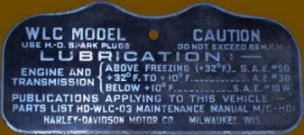

Kan någon förklara för mig varför en motor SKA köras på rak mineral?
Om inga logiska argument finnes häller jag i 15-50w sae helsyntet pga att jag vill ha bra smörjning både när motorn är kall som varm.
Rak50'n kommer att stanna kvar i systemet längre, multiviscositetsoljor är tunnare även fast de är "50'märkta" i varmt tillstånd!! :confused:
(Motsvarar ungefär rak40 varm.)
Vilken olja var toleranser och flöden i nål och rullagren gjorda för 1942?
(Det som fanns!!! dock ej multivisco helsyntet!) :rolleyes:
Men du kan ju testa,, ryker och drar nog bara lite extra!! :tungan
(+ förmodligen lite extra skrammel också, särskilt kall!)
Fram till 1999 så rekommenderas mineralolja i motorerna!
Till V-Rod och TC-motorerna som är helt nykonstruerade rekommenderas dock helsyntet!
Den stora fördelen med rak olja i äldre motorer, med sina kork- och papperpackningar, filtringstätningar osv, är att med rak olja så läcker de bara när de går och oljan är het. Med 15W-50 kan de läcka hela tiden.
Sen är det också så att äldre motorer bränner en del olja, de är konstruerade så helt enkelt, för att gjutjärnkolvringar tex behöver lite olja om de ska hålla i översta spåret. När multigradeoljorna kom så var det mineraloljor med stort additivpaket, mestadels innehållandes viskositesindexförbättrare (VI-improver). VI-improver består av polymerer, dvs mikroskopiska plastkulor. Eftersom ask- och kokstalet är proportionellt mot additivpaketet så gjorde detta att multigrademineraloljor med stort viskositetsindex koksade igen ringspår och ventilsäten mycket mer i äldre konstruktioner, jämfört med rak mineralolja med obefintligt additivpaket. Raka mineralojor används därför även till tändkulor, eftersom dessa är förlustsmorda och bränner oljan.
Så ska man köra multigrade i äldre konstruktioner så är det bättre med helsyntet. Men då ska man ju veta om de gamla packningsmaterialen tål helsynteteten. Helsyntet har dock högre flam- och kokpunkt. Så en tändkula som har torra avgaser med mineralolja, kan börja producera små oljedroppar med helsyntet, eftersom den tål högre temp.
