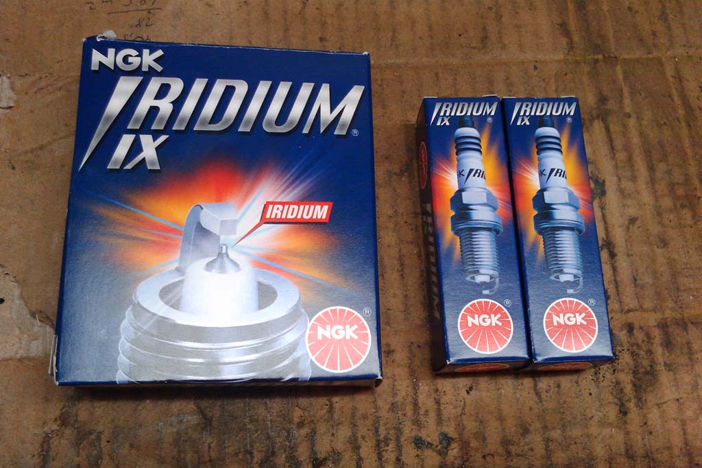

En annan sak: Byta tändstift. Hur komplicerat kan man göra en sån servicepunkt?

Startmotorn uppmätt på auktoriserad firma och är OK.
Jag har demonterat lite, och att dra runt motorn för hand går bra. Jag gissar nog ändå på momentbegränsaren. Ska testa lite och sen får man väl försöka få tag i en sån om det går.
Jag ser inte hur man ska få lös tändspolen på den bakre cylindern. Fästörat är vänt så skruven sitter precis under fästet i ramen.
Är det någon som har en rephandbok att sälja, eller kan skanna in och skicka dessa sidor till mig?
Satsade på bra stift, men kan inte byta...

Jo, du har insett problemet med bakre stiftet.. Mest sannolikt är det på din som det är på mina två, tanken måste lyftas och rambalken därunder lossas.
Du har valt rätt stift i alla fall. Behöver inte bytas så ofta.
men med ramröret menar jag detta;
Då det är en del som det får rivas lite i.
Kan ev gå och bara lyfta tanken och tilta allt bakåt men då måste i alla fall ljuddämparna tas bort..
