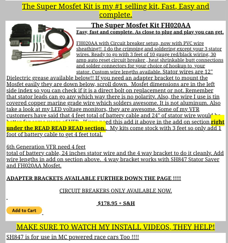

Tänk på att kopior av dessa flödar! Vissa ljuger rakt av medan andra slirar på informationen(men dom blir inte utkastade från amazon/ebay), rubriken säger FH020AA och nere i informationen står det att den fungerar som ersättare för FH020AA (ej mosfet) samt tillverkare är Musse Pigg. Bilderna är ganska tydliga när det är skräp men även dom som använder bild på en äkta. Nya kit under ca 1200 pengar är allt som oftast inte en FH020AA. Kika ebay och där var minst 13 av 23 inte FH020AA och amazon var än värre.
Det här var ett gäng år sen men åf verkar aktiv fortfarande, vill minnas att det tog en stund och billigt är det inte. Jag bytte i förebyggande så lev.tiden var skitsamma för mig, så färdigt kit det kan bli. Lite stökigare p.g.a. grövre kablar men i övrigt enkel installation på en AT -02.
Vissa mc behöver längre kablar.
Halvstökig sida men tror alla produkter är på förstasidan, scrolla ner. Han är nog less på samma frågor för han beskriver typ allt så idiotsäkert som möjligt vilket förmodligen hälften ändå inte läser ;)
https://roadstercycle.com/index.htm
