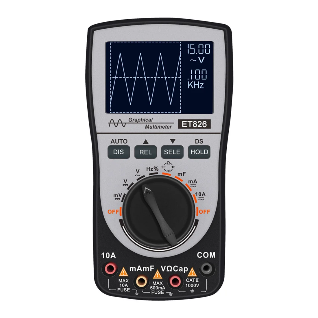

Någon som har tips på enklare multimeter av märke som visar rätt 😭 men inte kostar skjortan? Men inte heller den billigaste dyngan.
Så man får ytterligare ett riktmärke, så kan man slänga/stoppa undan den som visar fel.
Jag kan varmt rekommendera ett som kallas "ET826", och är någonting som kommer från Kina, med lågt pris.
Men jäklar vad bra det är!
Jag har provat många mätningar, spänning och ström, både lik och växel, samt haft ett Fluke som referens.
Kan säga att det är i princip helt identiskt med FLUKE när det gäller mätkvalitet, kan till exempel skilja några hundradelar av en volt, och det duger för oss flesta.
Riktigt fint med oscilloskopfunktionen.
Så, sök på eBay efter "ET826" så hittar du det.
Intressant, brukar ta Aliexpress för Aliexpress fixar med tull och moms så allt betalt.
