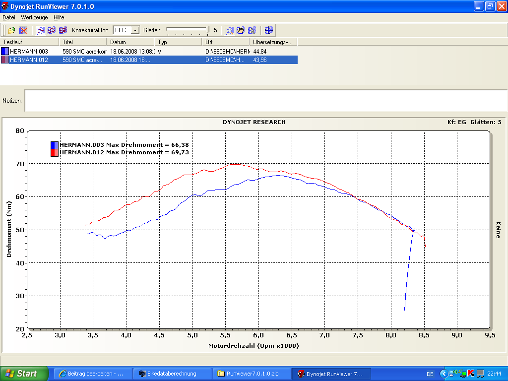

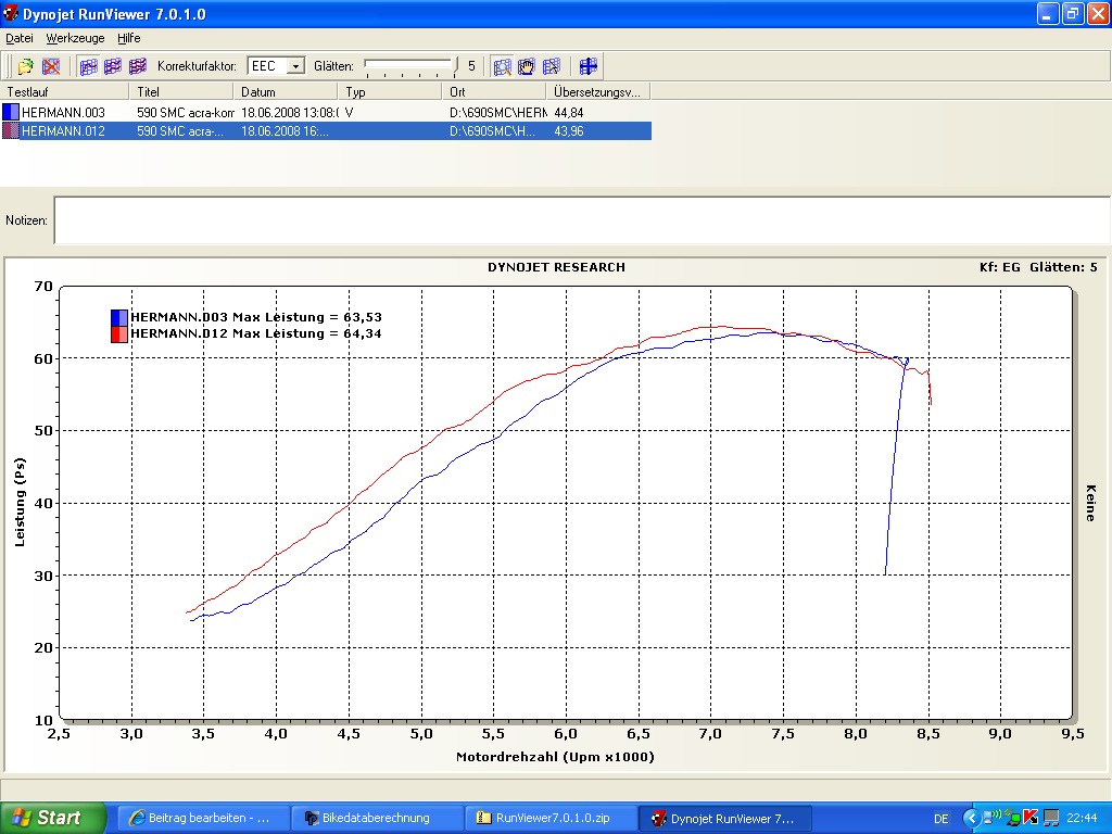

Finns det någon "standardlösning" på att modda luftburken utan att sen behöva mappa om (har redan akra + tillhörande mappning)? Nån som provat KTM's skumfilter (power parts)? Om ja, hur moddade ni luftburken i samband med det? Finns det andra alternativ till detta filter (vill ha skumfilter då pappfilter + vatten inte är ngn bra kombination...)
Det finns som sagt bara en färdig map och det är den du har, att enbart ta bort luftburkslocket funkar fint med den mapen (kan gå lite snålt vid låga varv men ingen fara). Jag har tagit bort locket och satt dit en sån här hållare http://www.dnafilters.com/filterdetails.asp?filterid=701
den håller fast filtret annars sitter det löst (ja du kan sätta dit det med silvertejp eller sätta dit egna metall stänger)
Sammanfattat så skruvar du bara bort luftburkslocket så sitter filtret sen löst (bara att dra upp det om du vill byta till nåt annat filter)
DNA har även ett filter http://www.dnafilters.com/filterdetails.asp?filterid=615 som funkar tillsammans med deras hållare. Annars finns ju K&N, BMC och KTM:s powerpart filter. Varav KTM:s är det enda som är skum vad jag vet.
Du får skönare insugsljud och den känns lite rappare. Men som sagts tidigare, det är hela luftburken som är boven i dramat då hålet till själva insuget är extremt litet. Tar man bort hela luftburken och sätter dit ett filter direkt på insuget så kommer den gå farligt snålt, därför måste du mappa med tuneboy eller powercommander. Om du gör detta finns det dock mycket kraft att hämta, va inne på en sida där en tysk gjort detta och han hade bänkat den till närmare 70 bakhjulshästar. Ska se om jag hittar länken!
Hoppas du fattar min luddiga text!
EDIT: hittade länken, här är första dynon med akra + map + modad luftburk som jag förstår det http://i302.photobucket.com/albums/nn117/ranx4pb/ht-pk.png röd graf
här är med borttagen luftburk + akra + annan map http://i302.photobucket.com/albums/nn117/ranx4pb/ht-nm.png röd graf
Och här kan ni läsa mer om ni vill (text på delvis tyska): http://www.ktmforum.eu/forum3/wbb/690-supermoto-690-smc-690-enduro-690-duke/board3041-690-lc4-tuning/19947-neues-aus-der-tuning-k%C3%BCche/index6.html?e12ddd39#post323034
