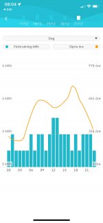

Jag kan iaf konstatera att det här med att ha timdebitering på elen har visat sig vara en riktigt dålig idé för mig. Har testat detta sen början av november och bortsett från ångesten att följa elpriserna varje timme och att göra avkall en hel del på min egen bekvämlighet har det dessutom blivit dyrare. Jag har försökt styra om så mycket av elförbrukningen jag kan till nattetid, men ändå har det lett till en något högre elkostnad än om jag hade betalat ett dygnsmedelpris.
Igår gjorde jag ett extremt test. Jag stängde av all uppvärmning i bostadshus, garage och gäststuga från morgon till kväll och vistades enbart i vardagsrummet där jag eldade i braskaminen. Först sent på kvällen när elpriset börjat gå ner och jag slutat elda slog jag på luftvärmepumparna i hus och garage igen. Enda undantaget var någon timme kring lunchtid då det var en tillfällig dipp i timpriset. Då slog jag på luftvärmepumpen i garaget någon timme eftersom temperaturen hade sjunkit så pass mycket där. I övrigt använde jag ett minimum av varmvatten och hade enbart belysning (LED) tänd i rummet jag vistades i.
När jag nu kollar förbrukningen och vad jag betalat via Tibbers app visar det sig att jag betalat ett högre genomsnittligt timpris detta dygn än vad jag skulle gjort om jag istället för timdebitering hade betalat det dygnsmedelpris Tibber själva anger som jämförspris.
En skum sak är att när jag kollar timförbrukningen i appen så verkar det räknas i hela kWh. Undrar om detta kan ge så stora avrundningsfel att allt blir skevt. Om jag exempelvis drar ner min förbrukning från 2,4 kWh till 1,5 kWh en viss timme betalar jag ju då ändå för 2 kWh alldeles oavsett.
Men det här känns bara krångligt, dyrt och meningslöst. Blir nog att byta till vanligt rörligt avtal baserat på månadens medelpris.

Du lär fråga leverantören om det (åt oss alla, du som är på hugget). Intressant fråga. Betalar man för varje ny kW avrundat uppåt eller nedåt eller exakt på watten förbrukat?
Ja, har redan skickat frågan till elleverantören, även om deras kundtjänst verkar vara överbelastad just nu.
Det ser likadant ut när jag kollar graferna hos elnätsleverantören. Förbrukningen per timme redovisas enbart i hela kWh. Skulle vara intressant att veta om det är så här det ser ut för er andra också eller om det finns de som har en mer exakt debitering, kanske beroende på vad man har för elmätare osv.
Intressant.
Detta kanske inte systemen är tänkta att hantera når dom designades.
Sticker ut hakan och säger att jag att förbrukningen baseras på mätarens räkneverk hela tiden, och nätägaren tillhandahåller ju dessa till elleverantören.
Och där har man en upplösning på förmodligen (gissar baserat på hur vi gör) två decimaler, kan vara en decimal också.
Förbrukningen per timme avrundas då baserat på mätarställningen timme per timme.
Våra avrundningsregeler är de klassiska inom matematiken.
Men det är klart, avrundningen slår i så fall någon krona hit och dit baserat på aktuellt timpris.
Dock så debiteras du korrekt vad avser energimängd (kWh) över tiden.
Men, märkligt att vi ville ha det så här? :va

Utan att se "rådatan" verkar det ändå inte konsekvent avrundas uppåt eftersom jag har enstaka timmar som är 0, både i förbrukning och det jag betalar.
Jag får två decimaler på kWh från Gävle Energi både månadsvis, per dag och timme.
2021-11-19 8,83
2021-11-19 00:00 0.26
2021-11-19 01:00 0.29
2021-11-19 02:00 0.26
2021-11-19 03:00 0.29
2021-11-19 04:00 0.27
2021-11-19 05:00 0.39
2021-11-19 06:00 0.41
2021-11-19 07:00 0.63
2021-11-19 08:00 0.42
2021-11-19 09:00 0.49
2021-11-19 10:00 0.47
2021-11-19 11:00 0.48
2021-11-19 12:00 0.33
2021-11-19 13:00 0.34
2021-11-19 14:00 0.28
2021-11-19 15:00 0.33
2021-11-19 16:00 0.27
2021-11-19 17:00 0.34
2021-11-19 18:00 0.28
2021-11-19 19:00 0.61
2021-11-19 20:00 0.31
2021-11-19 21:00 0.37
2021-11-19 22:00 0.32
2021-11-19 23:00 0.39
Vilket blir summerat: 8,83

Som det är nu kan jag som kund iaf inte se något mer detaljerat mätvärde än hela kWh någonstans. Vet att det är på gång med elmätarbyte inom 1-2 år, så mycket möjligt att det kan förändra läget. En intressant sak jag såg var iaf att i elnätsleverantörens rapporter anges alla mätvärden med tre decimaler och för elhandelsbolaget med två decimaler, trots att de är avrundade. Det står alltså t ex 1,000 eller 1,00 istället för 1. Borde ju kunna tyda på att avrundningen sker tidigt i processen, vid insamlingen av mätvärden från elmätaren.
Hur som helst så är iaf en upplösning av enbart hela kWh per timme helt undermåligt när man skall försöka styra elförbrukningen via ett smart hem, vilket är typ hela poängen med timdebitering.
Och när jag bevisligen dessutom inte lyckas få lägre kostnad trots extrema åtgärder för att styra om förbrukningen under dygnet känns hela upplägget meningslöst.
