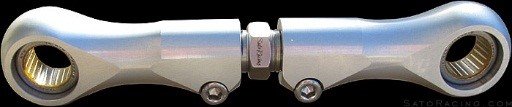

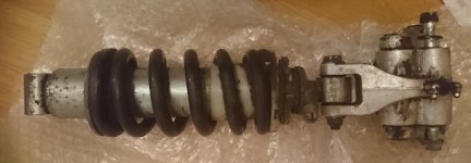

Dämparen får hänga med så länge att jag kan få den på hjul under byggtiden, tills jag hittar en bättre ersättare.
Helst en öhlinare men de är inte gratis.
Men för att få in svingen i ramen och få det att funka så blir det att:
1. Ta bort ett par millimeter på bredden där sving axeln går igenom
2. Ta bort fästet för gamla stötdämparlänkaget
3. Få nya infästningar/bågar tillverkade för stötdämparlänkaget och få de dit svetsade på rätt ställe.
(Använder originalet som mall.)
4. Fixa 2st bussningar som ska sitta på varsin sida mellan lager och en ny sving axeln.

Sen blir säkert hundbenen/”the dog bone” i någon form justerbara som en vantskruv eller med fasta längder/avstånd. Vi får se vad det blir...:va Bilderna är bara ett par exempel på hur man kan justera ”ride highten” på en hoj. Om man inte redan har det som extra option på sin bakre dämpare...

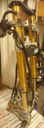

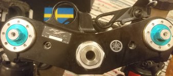

En öhlins gaffel med numrerade styrkronor dök upp ifrån en av (500st) Yamahas R1 jubileumsmodell på ebay.
Jag kunde inte låta bli, så nu står den hemma i hallen.:fyllisar Frakt & tull ifrån amerikat var inte gratis kan jag säga.
Men jag har nu ett dilemma som är ett I-landsproblem.:va Om jag ska använda den på bygget eller byta ut min original R1 gaffel som redan sitter på ”gamla” RD:n så jag får öhlins både fram och bak på den.
Det återstår att se. Nu blir det först att ”modda” undre gaffelkronan så att den passar i nya ramen.
Med andra ord mer jobb!

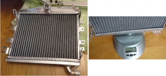

En aluminium (ersättnings-) kylare ifrån ebay har åxå hittat hem till mig när jag inte hittat något sjyst original någonstans.
Den väger in på 1,107kg men jag inte haft chansen att kolla vikten mot en org. kylare ännu. Jag ska prov trycka den lite senare innan montering i ramen.
Framgaffeln och bakdämparen är inlämnad för service mm just nu, så jag får ägna mig åt lite annat ”pillefix” och små pyssel så länge i väntan på att grejerna ska bli klara. Under tiden har fjädringslänkaget blivit isärtaget och rengjort. Så nu ska nya bussningar, nållager och packboxarna fettas och pressas tillbaka in på sin plats.
Svingen är nu åxå ”moddad” och ska in i ramen så småningom när bakdämparen är klar.rzv33.pngrzv34.png
Här är svingen bara ”lätt” provmonterad för att få en uppfattning om hur det kommer att se ut. Fortsättning följer.

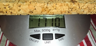

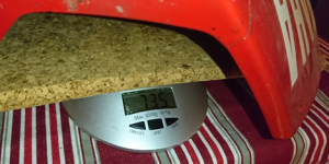

Det var ett tag sen jag skrev något, så nu är det dags för en uppdatering. Och det har hänt lite i bygget sen sist. Letande efter tid, inspiration och delar på nätet har efter hand gett lite resultat. Jag fick tag på en höger & vänster sidokåpa fram i kolfiber. Så nu har jag en helt komplett framkåpa. Men man blir ju nyfiken på hur mycket eller hur lite kåporna väger i jämförelse med originalen. Eller hur!?
Så sagt å gjort, brevvågen hämtades. Jag tog och vägde originalkåporna samt framskärmen var för sig. Det blev så här:
Toppkåpan 736gram
Sidokåpor 560gram styck (x2) = 1120gram
Magkåpan 735gram
Stänkskärmen 532gram
Original Totalt 3123gram
Sen var det dags för kolfiberdelarna. Där stannade siffrorna på hela framkåpan (topp, sidor & mage) på 1710gram. Framskärmen i samma material, vägde in på 338gram.
Totalt 1710 + 338 = 2048gram.
Inte mycket vikt att spara egentligen men ändå en nätt besparing (fram) på ett kilo (-1075gram) mellan original och kolfiber. Får se om de bakre kåporna åxå finns i kolfiber någonstans i världen! Annars får man väl kavla upp skjortärmarna och göra några ”pluggar” för kåporna själv. Det finns nog säkert något kilo där bak som man kan spara in på.

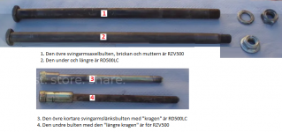

Och som svar på nästa fråga är att jag saknar en bult (nr.4) mellan ramen och svingens länkage. Och Yamaha har slutat tillverka dessa... (Varför förstår jag inte när den här cykeln är så populär :) Jag ska se om jag kan hitta en sådan i Japan. Annars så får jag svarva till en ny eller ”modda” en befintlig bult. Det är längden som är okänd hittills och längden på nacke/skallen på bulten. Men det går att lösa senare med en svarvad bussning som sen loppas dit med svetsen på någon annan passande bult. Så det är inga problem. :tummenupp
Annars får jag väl sätta dit någon form av rundstav så länge för att få ihop bygget tillfälligt.
Även längden på svingaxeln skiljer sig mellan rzv500 och rz/rd500. Själv har jag nog varit lite naiv :dummer och trott att det är ”samma grejer” rak igenom på alla modellerna.
Men ack nej så är det inte! Det finns nog fler detaljer/delar som är lite annorlunda utformade som jag inte känner till, men som kommer att uppdagas vart efter bygget fortskrider. Men det får framtiden utvisa. Jag har redan en ”rätt” svingaxel för rzv:n liggande.
Bilderna på svingaxlar och länkage bultar är tagna ifrån RZ-RD-RZV 500cc Two-Stroke Technical Forums hemsida och översatt.

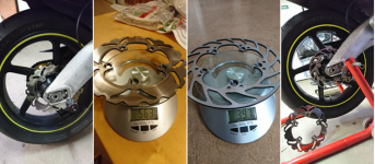

Jag fortsätter lite grann på viktväktartemat som jag nu har på börjat. Saker ändrades på RD:n i våras som jag glömt att berätta om. Så i stället för wave-skivan på 563gram som satt bak på min ”gamla” RD (och som är något lite lättare än aprillians original).
Den byttes ut mot en sjystare bromsskiva ifrån SBK på 397gram med ett mycket snyggare och ”luftigare” utseende/look, (i mitt tycke) och med ytterligare -166grams lägre vikt.
Men nu pratar vi ofjädrad vikt som har inverkan på både bromsning och acceleration och när man ska göra riktningsändringar som att kasta över cykeln från sida till sida.

Oj, det ser nästan otäckt ut med så stora hål. Det finns inte risk att beläggen viker sej in och tvärlåser…

Nej, jag skulle inte tro att det är någon fara för det eftersom de tävlar med dom nere i Europa i bland annat super sport 600.
