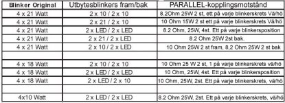

Den här tråden är kul som fan!
Pillade lite, en sorts "lat hund" på ren Sporthojska (så nu slipper ni tänka överhuvudtaget och kan koncenterar er helt på att göra trafiken till en roadräsingbana):
(fritt lånat och översatt från Louis.de)
McB: Korrekturläs gärna om du har lust.
