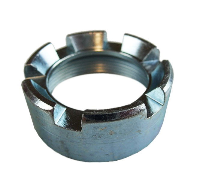

Fick en idé och det är Sachs avgasmutter och packning, skulle man göra en lämpligt tjock fläns till mutter på ena röret och motsvarande gängad fläns på andra röret borde det gå att få till en hyfsat smidig lösning och då borde man kunna använda Sachs avgaspackning i koppar.
Ja jag menar bara ihopskjut med bajonett som hojar har. Men Sax mutter koppling lät ju som en bra ide, de är mindre fult än platta ytor mot varandra med en massa skruvar. Som tätning inne i saxmutter kan du först prova kopparring eller 3mm kopparplåt alt flera tunna kopparplåtar. På xr 600 650 och säkert fler hojar är de kopparring som tätning mot topplock. Men de går ju kallare mot en topp så jag är lite osäker på om koppar duger en bit ut på en krök men de är bara prova. Annars kör du med typ 2 st 0,5-0,7mm plåtar med silikon imellan bara.

Sachs muttern som är till standard cylinder 35 mm gänga och 28 mm krök borde funka för man kan ju alltid svarva nere röret från 30 mm ut till 28 mm ut och då ha kvar 1 mm gods. Borde bli smäckrare än kyrkportscylindern med 40 mm gänga och 32 mm krök.

Saxmutter lär funka ,men kan du tillverka gängor, eller passar vanlig vvs gängad rörkoppling mot muttern?

Har i alla fall beställt 1/8 BSPT till BSPP adaptrar på Amazon som jag väntar på och har tagit både en vinkla och rak modell så jag får se vilken som passar bäst och som kräver minst modifiering an kopplingskåpan. Har även fått avgasmuttern till Sachs som ska dela avgassystemet och ska svarva till två flänsar en gängad och en ogängad men detta har fått vänta lite pga ett annat projekt.
