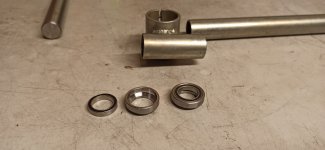

Var väl inte bästa kvalitén på dom där, och jag har inte dragit dom hårt heller utan dom var lite småspruckna från början och så har jag kanske stött till dom med foten/benet.

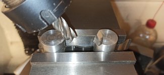

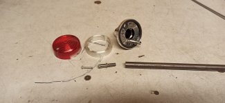

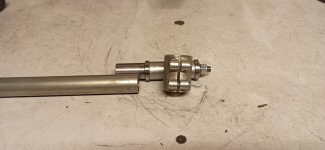

Svarvade till nya fästen av ett rundjärn, och då gängade jag plåten så jag kan skruva fast dom utifrån och slippa jäklas med små muttrar och brickor på insidan som man knappt kommer åt. Gjorde också en spacer till glaset så man kan köra större led-lampor och få ut ljuset på nummerskylten bättre.

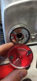

Det var lite dålig kontrast mellan broms och bakljus så hittade en diod på ett gammalt kort som jag satte på bakljuset för att dimra det lite så då vart det bättre kontrast så det syns tydligt när man bromsar.

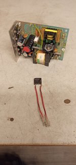

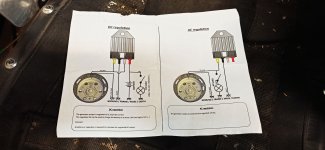

Hade lite strul med att den drog ur batteriet efter någon mils körning, därav led bakljus och instrumentbelysning för att spara lite ström då den inte orkar ge så mycket. Men det hjälpte inte så letade vidare och kom fram till att jag fått ett kopplingsschema med regulatorn som inte verkar stämma.
Först trodde jag att jag hade fått en 6V regulator istället då jag hade 8V ut som mest men eftersom dom inte hade några sådana utan bara fanns 12V så hade jag lite misstankar att schemat inte stämde och något var felkopplat och fick det bekräftat när jag undersökte saken och såg att dom nu hade denna på webbutiken jag köpte den ifrån. Och den gula tåten ska alltså inte vara med.

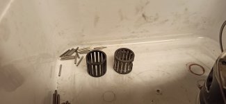

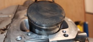

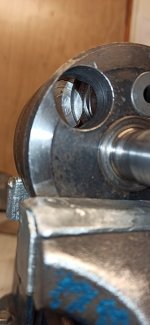

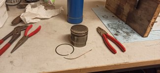

Det hände en liten grej och det var kanske inte helt oväntat ?

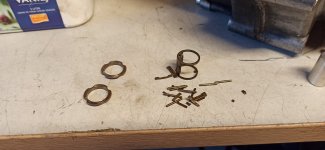

Korgen till nållagret höll inte och jag märkte ingenting av det och såg det först när jag lyfte toppen och cylindern klarade sig utan några synliga skador, bara toppen och kolven som fick lite hack. Förmodligen tack vara brickorna jag gjorde som håller lagret på plats så endast några små bitar av korgen lyckades ta sig ut i oljespringorna. Hade nålarna åkt ut hade det nog blivit skrot av alltihop. Nållagret är lite underdimensionerat då kolvbulten är 1mm större. Är ganska avancerat projekt att byta till större stake då veven måste tas upp 1mm.
Lyckades pilla loss kolvringen som blivit fastklämd med värme och en kilformad svetstråd, filade upp spåret så ringen passar bra igen så kommer fortsätta använda både kolven och ringen. Är nog lite trögt med kinaleveranserna så får se när tyskarna har fått in något i lager igen. Finns helt cylinderkit i Italien för 250 euro med lite dyrare frakt i värsta fall men det är väl bara köra på om det funkar. Blir det skrot av alltihop kan man ju svetsa och fräsa om motorn igen i vinter för 63mm(156cc) cylinder istället ?
Blir att köra utan nållagerkorg och bara ha nålar istället.

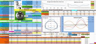

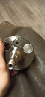

Nu får vi se om det blir någon bättre balans på veven. Istället för att bara testa balansfaktorer på måfå som dom flesta gör så räknar den här på både kolvens rörelse och centrifugalkraften och hittar en bra balans mellan dom. Så det är bara hoppas att jag inte missat något och att det stämmer så kanske den kan gå lite bättre på högre varv nu.

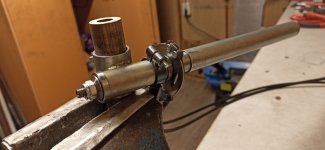

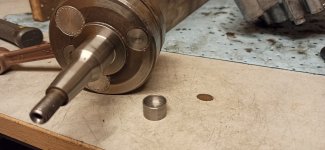

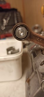

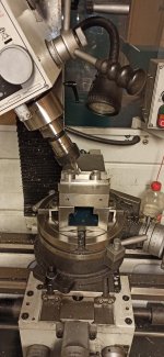

Nu skippar jag korgen och kör bara nålar istället, en plugg med en bit silikonslang håller dom och brickorna på plats, sen trär jag på kolven och trycker i bulten och pluggen slinker ut och förbi även låsringen i kolven så det var inte alls så svårt att få dit. Sen det omvända för att ta isär.
