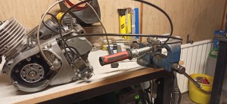

Ser ut som att du kunde ha använt gashandtag från en fyrtaktare med dubbla vajrar här istället för att bygga eget?
Nej, kopplingshandtaget måste kunna följa med också och gasrullar är tjockare så då måste jag även köpa två paket med handtag osv. Sen är det roligare att bygga själv och man kan få det precis som man vill.
Råkade ha ett kullager som passade perfekt till det där.

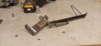

Handväxeln typ klar och verkar funka, får se när den sitter på hojen hur det känns. Har förstärkt stödfästet också då det böjde sig lite när jag reste upp hojen på det för att kunna snurra den på stödet.

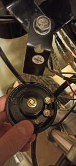

Är hyfsat nöjd över körbarheten nu. Höjde drevningen från 14/41 till 15/41 som jag hade först och som är originaldrevning. Först hade jag svårt att överlappa 4an till 5an pga vibrationer och smalare effektband. Nu var det inga som helst problem med lägre durationer och längre pipa och den kändes helt okej med körbarhet men den stoppar runt 10,5krpm på 5an i 150kmh. Nu kan jag ligga runt 130 rätt bekvämt utan att varva ihjäl den. Så tror jag nöjer mig med det för tillfället och fokuserar på att få ordning på allt annat och göra klart med lackering till våren och få ut och åka lite.

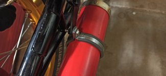

Framlampan vibrerar sönder efter någon mil så har beställt några "heavy duty" H4 lampor och se om det funkar. Tappade tutan idag också då den vibrerade av i fästet så lär bygga nytt men den hängde kvar i kablarna, ljuddämparen hängde löst då klämman till den hade gått av men det var inte helt oväntat då den redan var tunn med en svetsad spricka så blir att återanvända gummit och göra ett eget band av lite grövre plåt.

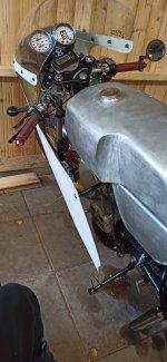

Mina kycklingränder ?
Lite marginal kan man ju ha och så är den så liten och lätt så behöver inte luta så mycket, svänger rätt bra ändå bara man lutar sig över tanken lite.

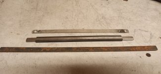

Hittade ett lagomt litet plattjärn som jag fräste till så gummit passade.
