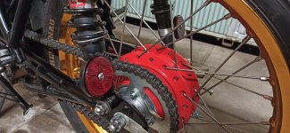

Reflexer till besiktningen ?
Vart en ny skylt också, så nu kan jag sätta den gamla skylten på moppen och hänga på en GP på motor på den och stansa in rätt nummer på styrröret ?

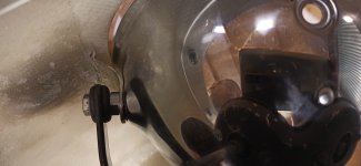

Den skakade sönder halvljuset hela tiden så testar lite gummi där också.
Testade med reflex på v sida, ungefär så långt fram som din sitter fast uppe vid blinker och fick ajabaja. Nåt med vilka vinklar den skulle vara synlig från, snett bakifrån. Bara nämner det, lite onödig grej att få bakläxa på.
Därför man har en på båda sidor.
Jag har använt mig av dessa reflexer på Hondan, Trajan och KLR:en. En väldigt diskret reflex som knappt synns om den monteras under eller ovanför regskylten.
Jag tog det jag hade liggandes och tänker inte betala 100kr i frakt bara för en reflex så det får bli sen någon gång när jag handlar andra grejer. Men sen gillar jag nästan dom där två runda för att vara lite tvärtemot alla kafferäjsers ?

Oops, såg inte den andra reflexen. Kanske för att tanken på dubbla aldrig uppstått. Efter allt beröm kan du nu lägga till att den ser ut som en julgran bakifrån.

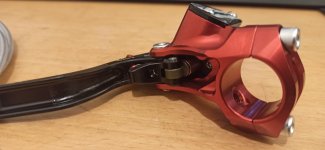

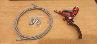

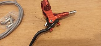

Idag kom äntligen nya "kopplings"handtaget. Hope cykelbroms, undra vad en sån där hade kostat om den var gjord för motorcykel istället, nu gick den på strax över 1000kr.
