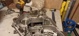

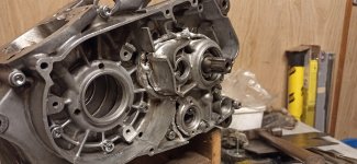

Nu börjar det komma på plats.

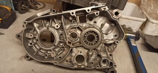

Shimsa axlarna med det spel som ska vara så jag kan trycka dit lagren stumt emot.
Efter häftning kunde jag känna lite spel på utgående axel så då var det bara att ta en hammare och knacka ihop häftan tills den satt stumt.

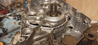

Ska köpa nya lager så får vi se omlagerbanorna har slagit för mycket så jag måste borra ur och fodra dom. Dom där lagren är full i spån och stumma så kan inte prova och snurra växellådan ännu.

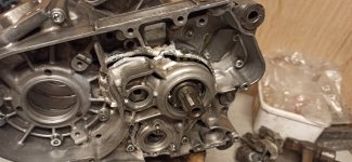

Antar att du är bekant med härdning av aluminium så att det inte kommer som en överraskning.
Något speciellt du tänkte på eller?
Gjutgods är oftast inte speciellt härdbara och inte den tillsats jag använt heller. Möjligen att det kan hårda lite genom åldring men inte som andra legeringar.
Henrik Y
Officiellt Invalid
7 Oct 2004
Falun
Virago 535, Honda CB750F, Suzuki K50, Suzuki GP125, GasGas ES 280.
Svetsen/tillsatsen är ju relativt mjuk i några dagar om man inte gör något åt det. Lager som roterar i läget är aldrig skoj. Såg en TIG i aktion så det är inte zinklött? Röd Loctite?
Jag använder AlSi5 som tillsats så den hårdnar inte som t.ex. AlMg5 gör. Jag har även skaffat en ren Alu tillsats för framtida tankbyggen av just den anledningen och att den matchar plåten bättre. Annars är koppar ett legeringsämne för att göra aluminium härdbart, det är nästan som aluminiumets motsvarighet till kol i stål.
Problemet jag ser är att lagerbanorna kan bli ovala och på så vis kan klämma lite för hårt på lagren så dom rullar trögt. Men risk för att dom blir lösa är nog ingen fara.
En sak till som jag inte nämnt tror jag och det är att jag penhamrar varje svetssträng för att försöka minimera krympning och att det slår sig. Såg faktiskt en annan kille göra så och av samma anledning och han lagade mycket motorblock och gjorde ibland stora svetsningar och byggde upp med material. Så det var nog inte bara en tokig idé jag själv hade.

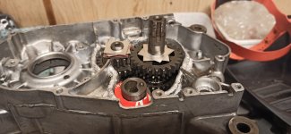

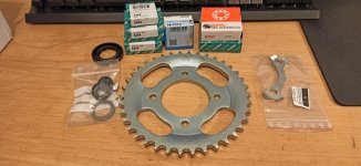

Fick lite grejer idag också, nya lager till motorn och ett lite mindre bakdrev då RG lådan har lite annan utväxling och sen var drevet lite offset så kompenserar lite för breddningen av blocket. Återstår att se om jag behöver någon mer spacer på drevet och eventuellt måste bredda min förstärkning på svingen. Eller ska jag kanske förskjuta motorn åt andra hållet och bygga dit ett till vevhus och cylinder ?
