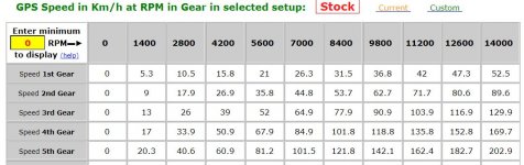

Så här ser standard drevningen ut, så lever på hoppet att slidventilen kan ge så pass bred kurva att den orkar överlappa 4an till 5an.

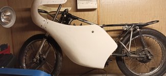

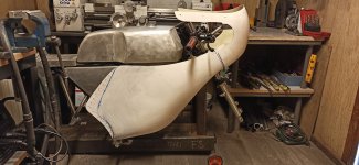

Nu börjar det bli dags för att fixa fästen till kåpan, men jag får inte plats i min lilla barack med hojen på golvet och mig i rullstol så lär nog vänta på lite bättre väder så jag kan vara ute och göra det. I väntan på det ska jag väl ge mig på framdelen istället, bygga en "fork brace" vad det nu heter på svenska, bromsoksadapter och en framskärm. Funderar på om jag kanske skulle skaffa ett sånt där litet engelskt hjul, hade ju tänkt bygga tank och skärmar till trialhojen också så det kanske inte är så dumt att ha.
Postat 0505? Fan sover du aldrig? För övrigt ett skitcoolt bygge.

Jo det går tungt på slutet och till min nackdel är bara 5 växlar lite begränsande. Men 180 är mitt realistiska mål, 200 är en önskan. Men sen har ju 125cc MotoGP klockat 249kmh på bana med begränsad längd på rakorna, men går ju inte att direkt jämföra min motor mot en sådan.
Min TZR varvade 11500 på sexan, vilket verkar stämma bra överens med din utväxling. Min toppeffekt låg vid runt 10500-11000, så med effektbandet högre upp, och lågt luftmotstånd så är nog 180 km/h inte omöjligt med en hemtrimmad 125:a, men jag tror att hållbarheten blir ganska begränsad.

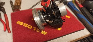

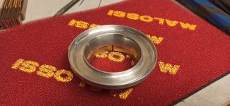

Fick hem luftfiltret idag men kände att nääää.... det där duger inte, så då gjorde jag ett eget ?
Det kommer bli väldigt tajt med plats mot kåpan så med mitt egengjorda filter kommer det få plats mycket bättre också. Svarvade av förgasaren lite då den har en upphöjning längst ut för att greppa gummimuffar så tog ner den samt gjorde en halv grads kona så filtret inte ska kunna glida av.

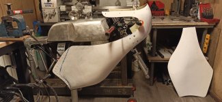

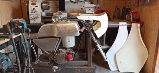

Vill ha delad kåpa för att lättare komma åt förgasare osv, framförallt med framlampa så inte bara att lyfta av och lite knöligt i rullstol också. Då är frågan om man ska ge sig på böket med att plasta en läpp att skruva i eller bara göra en aluplåt... blir ju mycket lättare med plåt men blir ju två extra skruvar. Vet inte om man törs köra med försänkta plana nitar eller om det riskerar att röra på sig och spräcka lacken. Den vart i alla fall mycket bättre med en kortning på 6cm.

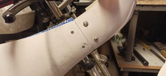

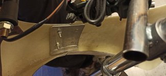

Svarvade till några nitar och fick ihop ena halvan. Ser ju ut att kunna bli rätt så bra.

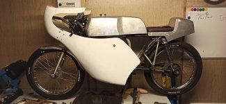

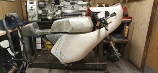

Gjort ett bakre fäste till kåpan så nu hänger den fritt på hojen, ska göra något till fäste i nederkant också så ska det nog räcka med det.

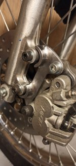

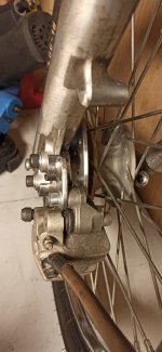

Tog bara två och en halv dag att göra den där bromsoksadaptern, när jag hade putsat och gjort klart den första gången upptäckte jag att det blev något strul med distanserna som skulle hålla den på rätt avstånd från skivan så den kom för långt ut. Så då var det bara att kapa och nästan börja om från början igen. Köpte ett sånt där galvaniseringskit med gulkromatering som jag funderar på att testa på den.

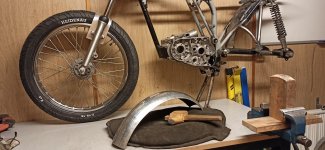

Fick nya framdäcket i mer passande storlek igår, så nu sitter 3.00 däcket bak istället. Men dom rekommendera 1.85 fälg till båda däcken och nu sitter det 1.40 och 1.60. Bakfälgen är lite vind men troligen körbar i rimliga hastigheter så lär väl byta den i alla fall och kan då gå upp till 1.85 bak, skulle kanske haft 1.60 fram istället men den fälgen är väldigt fin både in och utvändigt så den får nog vara kvar. Skulle velat ha guldanodiserade alufälgar men lite svårt att få tag på i 18x1.60 ?

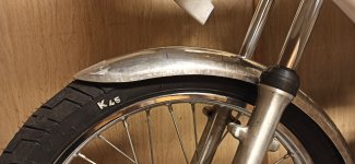

Har också börjat banka till en framskärm, har egentligen ingen aning om hur man gör eller gjort något sådant förut så det är testa sig fram som gäller och hoppas på det bästa. Man tror man vet hur dom ska se ut åtminstone men sen inser man att det finns en massa små detaljer, former och proportioner man inte har en aning om. Ska i alla fall ha en gaffelförstyvning/brygga inuti skärmen för det är ingen grov och stabil gaffel direkt, tror jag hade grövre gaffel på downhill cykeln ?

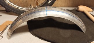

Till höger före hjulning och till vänster efter hjulning andra vändan.
95% av formningen görs med klubba och hammare. Hjulet planar bara ut bulorna och sträcker plåten lite grann. Det är definitivt ingen magisk sak som spottar ur sig färdiga skärmar som en del kan tro. Försöka forma plåten med hjulet driver inte plåten dit man vill, den driver en bara till vansinne ?
Jag har ingen sickmaskin eller liknande till engelska hjulet för att göra spår så fick bli hammare och ett slipat plattjärn, inte optimalt med det får duga.
Får väl duga för att vara första försöket på en skärm, här näst blir det att göra sidostycken och fästen till den.
