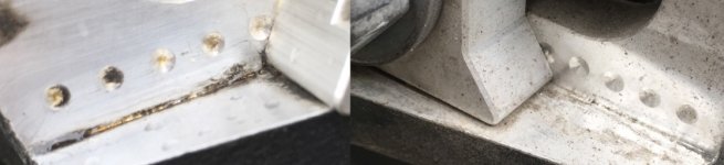

När ni justerar kedjan, hur kollar ni att bakhjulet är rakt? Förlitar ni er endast på markeringarna? Snören? Laserverktyg?
Jag har aldrig behövt spänna kedjan själv än. Det har gjorts vid service och det har räckt.
När jag släpper styret tippar hojen ganska rejält åt höger, så jag misstänker att mitt bakhjul pekar snett. Kollade markeringarna och det är en synlig skillnad; på höger sida syns hela femte markeringen, på vänster sida syns bara halva.
När jag snurrar på bakhjulet pressar drevet bak mot vänstra sidan av kedjan, vilket också tyder på att hjulet pekar åt vänster.
Är det naivt att tro att verkstaden kollat sånt här vid service?
Jag brukar förlita mig på markeringen och har inte känt att det varit nått problem ännu. Annars kan man alltid skaffa en sån här.
Naivt? Borde inte vara det men det beror nog på hur verkstan upplevs.
Justera och se om det blir bättre. Utöver markeringarna brukar ögonmått vara gott nog.
