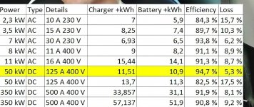

Det har jag aldrig hört eller läst någonstans, däremot så ligger nog laddförlusterna på ungefär 2-5% om man nu inte anstränger sig för att minimera dem... En del av "förlusterna" blir förstås värme som i sin tur medför att räckvidden inte påverkas särskilt mycket vid kyla.
Laddförlusterna är nog mer än dubbelt det du påstår. Bjørn Nyland mätte väl upp ~ 12% förluster när han testade ladda sin Tesla Model 3 på olika vis.
Länk till testet
Jag klippte ut resultatet för den som e lat.
Här är andra siffror från ett tyskt test.
https://www.smart2zero.com/en/up-to-25-energy-loss-when-charging-electric-vehicles-tests-show/

Till DC-siffrorna måste man lägga till effektiviteten för likriktningen. De likriktare jag känner till har en effektivitet på drygt 80% som bäst men jag antar att det finns de som är bättre, i annat fall förstår jag inte hur man kan få så hög effektivitet som AC-siffrorna visar.
Mvh,
Ingvar
Likriktaren sitter ju i bilen vid AC-laddning så jämför man vad laddboxen givit och vad batteriet tagit emot så är dessa förluster medräknade.
Dock är det svårt att veta hur mycket batteriet faktiskt tagit emot. BMSen har ju en uppskattning som Björn använder sig av i sitt test men vem vet hur rätt den har?
Inte ens om man laddar ur batteriet helt i ett lab och mäter strömmen vet man exakt hur mycket batteriet höll eftersom det blir förluster även vid urladdning. Räknar man även dessa som laddförluster blir det förstås mer exakt men då ska man bestämma sig för hur snabbt man ska ladda ur eftersom även det påverkar.
Kontentan är att det är svårt att säga exakt men det effektivaste bör vara att ladda snabbt nog för att batteriet ska bli lagom varmt utan att behöva aktiv kylning. Då får man fråga sig vilken temperatur som är optimal för just min bils batterikemi.
Personligen kommer jag ladda med vad som är lämpligt att ta ut ur min elinstallation hemma, ta viss hänsyn till spotpriset och vara glad över att jag har en så pass låg bränslekostnad med elbil att förbrukning och effektivitet inte spelar någon större roll.

Så en Model 3 LR har 25% laddförluster. Om man (med viss logisk rätta) bedömer att elen kommer från ett gaskraftverk (för elbilen utgör den där topplatsen vi rent praktiskt kan välja bort), Hur många KWh/100km kommer vi tillslut upp i?

Det har postats flera inlägg som visat att 2-5% förluster är orimligt. Totalt ser det ut som, lågt räknat, minst 15%. Det är väl inget att hymla om? Fortfarande bättre än förlusterna för bensin.
Man räknar med att det allmänna elnätet har en effektivitet på ~80% hos slutkund om jag kommer ihåg siffrorna rätt från skoltiden. (5-10% förlust i stamnätet + 10-15% i kraftverken)
Så en elbil har en "well to wheel" effektivitet på ~65% vilket är riktigt bra siffror jämfört med andra energilösningar.
Ja det är precis det jag menar, vid AC-laddning så måste strömmen likriktas.
Ett systems verkningsgrad är produkten av verkningsgraden av dess komponenter. Det innebär att om verkningsgraden på en likriktare är drygt 80% så kan alltså inte verkningsgraden på hela systemet vara högre än så. Jag förstår därför inte tabellen vilket är anledningen till att jag antar att det finns effektivare likriktare.
Är det någon som känner till något sätt att likrikta som är väsentligt effektivare än drygt 80%?
