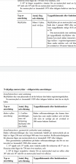

Dom kräver dock en bakreflex, och den sitter på orginalläppen, så antingen tillverka ett nytt fäste, eller sätta tillbaka läppen med tre skruvar
(jag har tillverkat ett nytt fäste så reflexen sitter på året om)

Det är det s h "helbilsgodkännandet" som ställer till det. Ingenting får ändras som finns med i detta regelverk, ska man hårddra det får bara originaldelar användas vid t ex reparationer.
Nej, nej och nej.
Kravet på reflexanordning baktill är kärnsvenskt och i högsta grad aktivt och ddeettaalljjreglerat.
Kraven återfinns i TSFS 2021:11
Bilaga 3
Tammer
16 May 2016
Uppland, Norrtälje
Japanska 80-talare
Nej, nej och nej.
