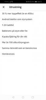

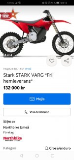

Northbike har annonserat den länge med samma annons
"Samma räckvidd som en bensincross" lär dom ju få backa på, eller så får dom leta upp någon 70 tals Can Am med pytteliten tank....

Den annonsen undrar jag om den klarar en granskning. Laddning på 1-2h (är inte medföljande laddare på en-fas 240V?, då får du max ut 4,5 KWh). Samma räckvidd som en bensincross? Då är ett VM-heat med toppförare inget problem?
Jag gillar hojen och jag tror det är rätt väg att gå, men att så uppenbart frisera siffrorna gör dem bara en björntjänst.
4,5kWh ur enfas…på en timme.
Ja, möjligt, men med ”speciell” handske i så fall.
Dock verkar många batterier och laddare vara konstruerade för att kunna laddas snabbt, från noll till fullt på ca 2 timmar.
Detta gäller även batteribanker till energilager.
Men, man ska ju ha lite att ”köra med” från elnätet.
1-2 timmar. 2,4 Kw * 2h ger 4,8 Kwh. Det förutsätter dock att allt är perfekt, inte 25 m skarsladd från en överbelastad elstolpe i depån.

Ja, för inte en watt blir ju förluster....
Dom har väl mätt 20-80% som vanligt och extrapolerat laddtiden därifrån
