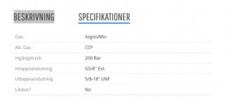

Nån som har koll på vad kopplingen till slang nippeln till Gasiq optimatorn kan tänkas heta? Jag skulle gärna velat ha en ventil mellan slangnipplar och optimatorn för att kunna justera flödet av rotgasen med ratten på optimatorn och slå på och av med den extra ventilen. Kopplingen har lös mutter och är gamska stor och rundad i delen i mitten delen inte helt olik kopplingen som sitter på slangpaketet till tiggen men med 3/8 gänga (tror jag).
Just nu har jag flyttat min extra kulventil till bakom slangnippeln med en kort slangstump mellan optimatorn och kulventilen och då får jag en liten men hanterbar gaspuff då jag slår på. Tänker att har jag en extra ventil innan slang nippeln så minskar puffen ytterligare.
Om man söker på Gasiqs hemsida så finns specifikationen för varje optimator (många olika anslutningar) - där står anslutningarnas beteckning ex. för
OPTIMATOR® AR/MIX G5/8" x 5/8"-18 UNF 0-70 SCFH​

Dom verkar bara ange gängan utvändigt, men vad heter kopplingen som ska täta mot konan som är gängad utvändigt på utloppet på optimatorn? Sen anger dom 3/4 på min regulator men då jag talade med Gasiq talade dom om 3/8 vilket jag tror mer på då 3/4 börjar bli hyfsat stora grejer, möjligen är det 3/4 om man mäter utvändigt, detta med tumgängor är ju lurigt vissa är ju mätta invändigt.
Skulle helst velat hitta en med rätt koppling med kanske funkar det med en vanlig kulventil med 3/8 invändig gänga och en slangnippel ihopmonterat med gängtejp
Detta är optimatorn https://www.gasiq.com/sv-se/regulat...ttag-altop-optimator-15-flÖdesmÄtare-37117920
En sån här sitter i optimatorn https://www.gasiq.com/sv-se/slangso...eturnurl=/sv-se/tillbehor/tillbehor/?count=36 tyvärr ingen bild invändigt
Jag skulle helst velat få en kran mellan dessa två som passar direkt.
Detta är optimatorn https://www.gasiq.com/sv-se/regulatorer/optimator/dubbeluttag-altop-optimator-15-flÖdesmÄtare-37117920
En sån här sitter i optimatorn https://www.gasiq.com/sv-se/slangsockelsats-g3-3-8-7-9-5mm-32150095?returnurl=/sv-se/tillbehor/tillbehor/?count=36 tyvärr ingen bild invändigt
Nu blev det svårare - och du har inte nära till någon välsorterad svetshandlare??? Titta lite här o fundera på om något ser ut att funka, ring sedan o prata med Svetsmaskinservice och hör efter om du tänker rätt
