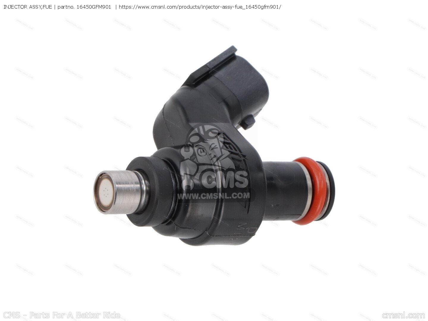

Om man kollar på Honda spridarna så verkar det bara sitta en packning runt delen som går in i spjällhuset vilket det också blir i mitt fall med Peugeot spridarna med plastplutten framme bortplockade om man bara hittar en vettig packning. Får kolla om packningen finns som reservdel hos Honda.
Så här ser Honda spridaren ut och skulle man sätta packningen från den på Peugeot spridaren på bilden ovan så verkar det bli ganska samma.

Kollade vidare och då om man får tag pårätt o-ring, packning så verkar det bli väldigt snarlikt som det ser ut på den spridare som ska sitta i detta själlhus.
