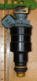

Har 4st sådana här ligger och skräpar 155cc/min.
Bosch 0280150211 från en Peugot 206GTI 1.6 , antar att biten ovanför plastbitarna nere går att svarva av en bit
stålröret innanför o-ring/plastbitar ca7mm, du kan få dom.
View attachment 505321 ser dock ut att vara ett hål bara
Helt klart intressant med dessa spridare och även de som Twostroke har, även om spridarna är begagnade så är dom ju om inte annat möjliga att testa att svarva om och se om ja får dit dom. Vill man kan man ju sen köpa nya spridare och svarva till då man vet om det funkar.

Har fått spridarna som Tommy Gsson skickade till mig ska se om jag kan svarva till dom med förkylning, älgjakt, ny förkylning har ställt till det. Dock är överdelen på spridarna ganska stora så de tar fästena till fuelrailen på spridarhusen men ska se om man kan fräsa bort lite material så de får plats. Jag kan kan ju misslyckas två gånger med att modifiera spridarna.

Intd mycket gjort på detta bygge, A-traktorbygget och grabbarnas luftgevärsskytte har nu tagit all tid då älgjakten nu verkar slut pga isär och snö. Svarven har fräsen har gått för fullt för att tillverka customgrejer till bössorna för ståskytte och A-traktorn har viktats med frontvikter från en gammal HI 574 jordbrukare (tänk att man kommer ihåg dessa traktormodeller på traktorerna vi hade då man var 5-6 år) för att komma upp till en vikt av 1940 kg för att slippa ifrån 60% av vikten på drivhjulen. Är ännu en del kvar innan regbesiktning av A-traktorn men det går framåt.
Då det gäller spjällhusen på Hondan så verkar det svårt att få dit 206 spridarna i de spjällhus jag har, men då min Femi bandsåg sprack i ramen så styrrullarna till bandet helt lossnade fick jag en idé efter att svetsat ihop den. Jag funderar helt enkelt på om man skulle chansa och försöka fräsa bort sätena för spridarna på spjällhusen och sen svarva till nya säten efter Peugeot spridarna i aluminium och testa svetsa fast dom på spjällhusen? Är detta en helt dum idé
